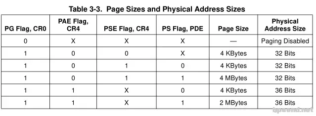

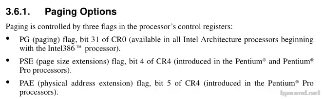

PG(CR0 31) 分页标志 1
PSE(CR4 4) 页大小扩展 1
PAE(CR4 5) 物理地址扩展 1
PS(PDE 7) 大分页 1
如何内存足够大一个页4M是合理的

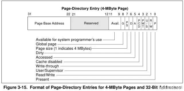

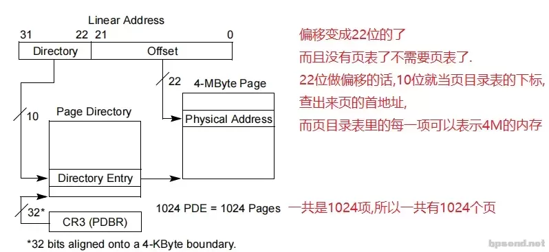

如何我们把一个页设为4M对于做表来说跟之前相比,标的数量减少了,偏移也变了(4K的偏移最大是4096 ,而4M的偏移是 4M)

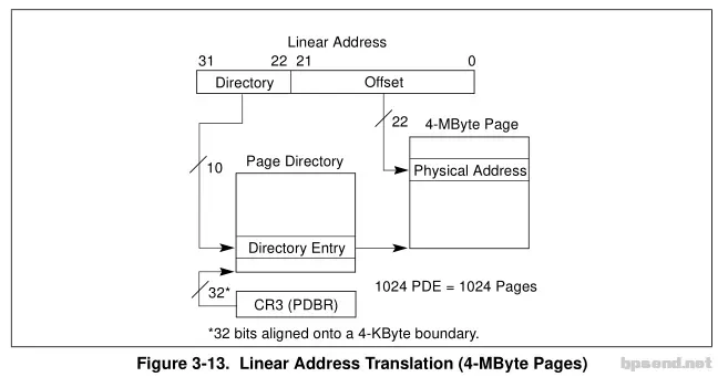

4M页分页情况
跟4K的相比 偏移变成了22位,没有了页表了,因为不需要了
低22位当偏移 高10位当做用户 页目录表下标,页目录表的每一个下标都可以当做4M的内存,一共 1024项
1024 * 4M = 1024 * 4 * 1024 * 1024 = 4G 刚好4G,因此只需要一个页目录表 (1024项) 就可以内存映射完,不需要页表
但是把所有页都弄成 4M 有点浪费,因为太大了,所以我们希望有一种折中的方案,即需要大的页就给大的页,不需要就给4K
完成这个设计就是 靠 PS 位 (0就是4K,1就是4M),他先查ps位,如果为0,那么就按4k的页去查页表,如果为1,他就不会去查页表,直接把页首地址+22位偏移当做物理地址,直接看最后一位是否大于8就可以,因为 ps位在第7位,最低字节的最高位
4M的页一般是给操作系统,3环地址一般给4K
windbg 和已通过 .formats 把一个16进制数字拆成二进制显示

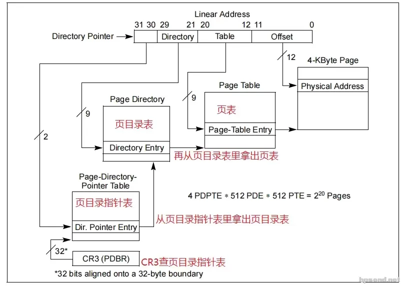

物理地址扩展
当时CPU是32位,他能访问的最大内存是4G,但是在那个年代,内存的发展速度是高于CPU的,因此很多人的内存可能超过了4G,因此cpu需要想办法去支持超过 4个G 的内存
解决办法:
1发布64位的 CPU
但是当时 64位 成本较高 而且对于大多少人来说可能都用不上,所以把cpu升级为64位在当时没必要
2加4根地址线 奔腾CPU 这样物理地址最大就变成了 2^36 = 64 G 了,但是寄存器还是32位

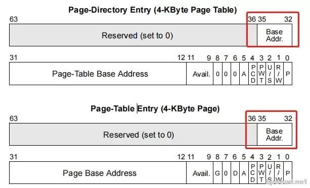

因此我们需要将32位线性地址转成为 36位的物理地址,那怎么转换是一个问题,在16位 转 20位 的年代是通过段寄存器补上了4位
我们只需要把页目录表的首地址改成24位就可以了(之前是20位),但是之前页表和页目录表容不下这四位,而且要兼容以前的的,所以只能扩展 ,四字节扩展成8字节 ,目前用不到的就保留
因为CPU换了,所以操作系统得要重写
一个分页 要么是 4K ,要么是 2M 要么是混用,微软是喜欢混用, 因此在 在 windows系统上,一个页是4K,这个说法是不准确的,但是有的时候说的是3环的内存空间,这是准确的
4K查表
页目录表和页表解析

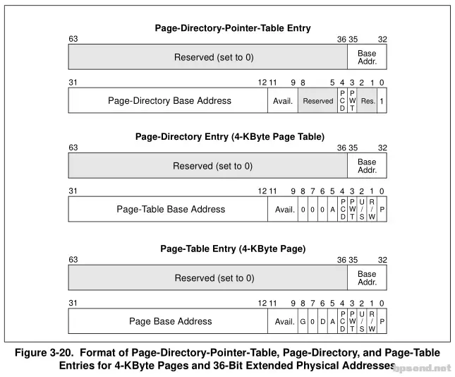

原先 :
PDE(页目录表) 1024项 10位
PTE (页表) 1024项 10位
全部填满刚好 4G
现在:
PDE(页目录表) 512项 8字节 (因为原先4自己,变成8字节,所以每项大小增加了一倍,所以项数减少一倍)
PTE (页表) 512项 8字节 (因为原先4自己,变成8字节,所以每项大小增加了一倍,所以项数减少一倍)
所以此时只能 映射 1G 内存,但是一个进程需要4个G内存.因此需要4个页目录表
因此加了一个表 PDPTE 页目录指针表 2位

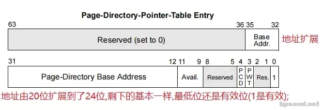

原来的下标是20位 ,所以刚好拆成
PDPTE 页目录指针表 2位
PDE 页目录表 9位
PTE 页表 9 位
=> 从CR3 拿出 页目录指针表 再拿出 页目录表 再拿出 页表

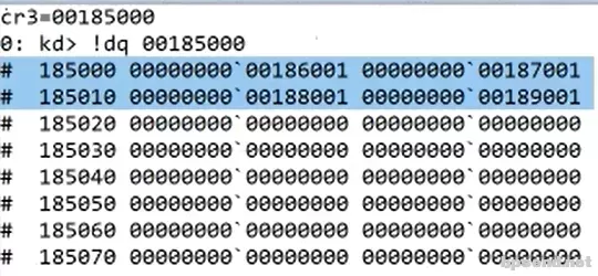

例如: 我们查 虚拟地址 0x807d3c20 对应的物理地址 CR3 = 185000 先拆成 20 + 12位 => 807d3 c20 所有 offser = c20 807d3 => 10 000000011 111010011
=> PDPTE = 2 => PDE = 3 => PTE = 1d3

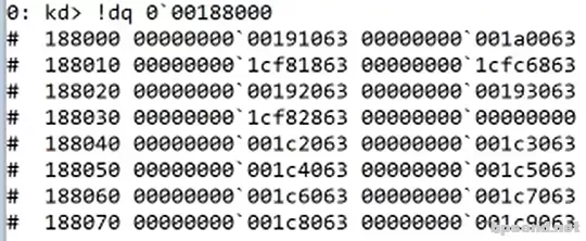

kd> !dq 185000 + 2 * 8 CR3+ PDPE * 8 # 185010 0000000000188001 0000000000189001 # 185020 0000000000000000 0000000000000000 # 185030 0000000000000000 0000000000000000 # 185040 0000000000000000 0000000000000000 # 185050 0000000000000000 0000000000000000 # 185060 0000000000000000 0000000000000000 # 185070 0000000000000000 0000000000000000 # 185080 0000000000000000 0000000000000000 取出24位(第12 - 35位),然后低12位再补3个0,就得到了页目录表的地址 000188000 ==> 页目录表的地址(36位的) 页目录表在第3项 !dq 00188000 + 0x3 * 8 kd> !dq 00188000 + 0x3 * 8 上面结果 取第35-12位(低12位补0) * PDE * 8 # 188018 000000003cfc6863 0000000000192063 # 188028 0000000000193063 000000003cf42863 # 188038 0000000000000000 00000000001c2063 # 188048 00000000001c3063 00000000001c4063 # 188058 00000000001c5063 00000000001c6063 # 188068 00000000001c7063 00000000001c8063 # 188078 00000000001c9063 00000000001ca063 # 188088 00000000001cb063 00000000001cc063 这样就查出了页表地址 取出24位(第12 - 35位),然后低12位再补3个0,就得到了页表的地址 03cfc6000 ==> 页表地址 (36位的) 页表在1d3项 !dq 3cfc6000 + 1d3 * 8 kd> !dq 3cfc6000 + 1d3 * 8 上面结果 取第35-12位(低12位补0) * PTE * 8 #3cfc6e98 8000000023f3d963 8000000023f3c963 #3cfc6ea8 8000000023f3b963 0000000000000000 #3cfc6eb8 8000000023d00963 8000000023f7f963 #3cfc6ec8 8000000023f7e963 0000000000000000 #3cfc6ed8 8000000023cc3963 8000000023b82963 #3cfc6ee8 8000000023b81963 0000000000000000 #3cfc6ef8 8000000023dc6963 8000000023dc5963 #3cfc6f08 8000000023cc4963 00000000`00000000 上面结果 物理地址 = 上面结果 上面结果 取第35-12位(低12位补0) + offset 取出24位(第12 - 35位),然后低12位再补3个0,这就是物理地址了,然后再加上之前的偏移 023f3d000 + C20 = 23f3dC20
虚拟地址(va) = 807d3c20
物理地址 (pa) = 23f3dC20 = 023f3d000+ c20

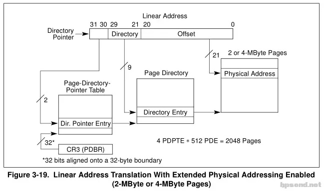

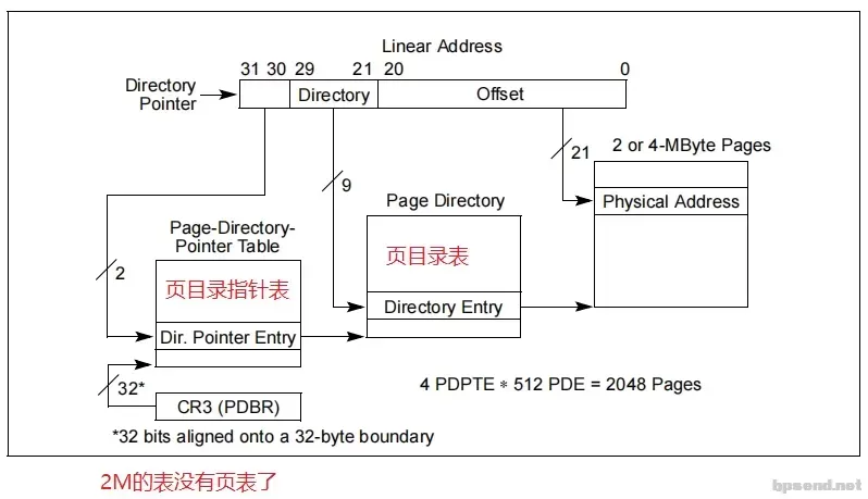

2M页查表
用ps等于少了一张表
一般都是系统进程
1 r CR3 和 r CR4 查看cr3 和 cr4的值 CR3 = 00185000 CR4 = 000406f9
2!dq 00185000 以dq格式 查看该地址的值
这里我们选择第三项
3 dq 0188000 以dq格式 查看该地址的值

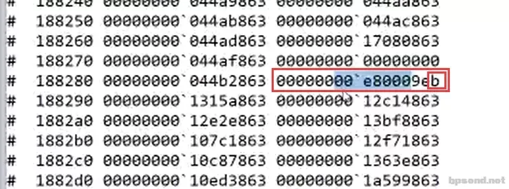

然后去找2M的页 ,最低的数字大于8就行
所以物理地址 00e800000 + 21位偏移

物理地址扩展情况
上节课学习的是分页表4K的情况,也是最早的CPU
○34位里有些位是0,64位里对应的位会是L,这是用来表达是64位CPU的
● 分页选项的标志
● 把一个页设计为4M对做表是有影响的
● 4M页的查表方法
● 一般系统的进程系统就会给4M的页.3环的进程很少会给4M的页,只会给4K
物理地址扩展
● 物理地址扩展的由来
4K页查表解析
● CR3还是保持不变,和之前一样
解析
● 流程
kd> !dq 00188000 + 0x3 * 8 188018 000000003cfc6863 0000000000192063 188028 0000000000193063 000000003cf42863 188038 0000000000000000 00000000001c2063 188048 00000000001c3063 00000000001c4063 188058 00000000001c5063 00000000001c6063 188068 00000000001c7063 00000000001c8063 188078 00000000001c9063 00000000001ca063 188088 00000000001cb063 00000000001cc063 这样就查出了页表地址
再取出24位,然后补3个0,就得到了页表的地址 03cfc6000 ==> 页表地址 (36位的) 页表在1d3项 !dq 3cfc6000 + 1d3 * 8 kd> !dq 3cfc6000 + 1d3 * 8 3cfc6e98 8000000023f3d963 8000000023f3c963 3cfc6ea8 8000000023f3b963 0000000000000000 3cfc6eb8 8000000023d00963 8000000023f7f963 3cfc6ec8 8000000023f7e963 0000000000000000 3cfc6ed8 8000000023cc3963 8000000023b82963 3cfc6ee8 8000000023b81963 0000000000000000 3cfc6ef8 8000000023dc6963 8000000023dc5963 3cfc6f08 8000000023cc4963 00000000`00000000 取出24位,这就是物理地址了,然后再加上之前的偏移
0`23f3d000 + C20 = 23f3dC20 最后校验就是 !db 23f3dC20 和 db 807d3C20 因为是36位地址,所以都要加上!来查数据,否则数据就不对

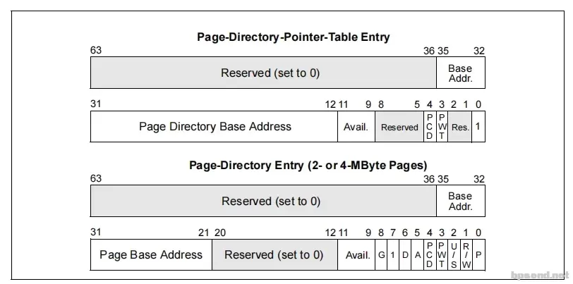

- 页目录指针表格式
- 页目录表页表格式(都是一样的,只是多了地址扩展)
### 2M页查表解析
- 2M页没有页表了,偏移变成21位了
- 上面查4K表的流程是有问题的,因为没有查看PS位
- 在页目录表里要查看PS位,是0还是1,如果页目标表项是4K的话,就是0,是2M的话就是1
- 2M页一般只给系统进程,所以要切换到系统进程来做测试
!process 0 0 找一个系统进程 .process /i /p 855d59e8 (对象ID) 这就切换过来了
然后查看这个进程的CR3,每个进程都有自己的CR3这样就隔离了 CR3 = 00185000 !dq 00185000 ;这就是页目录指针表,这里的每一项都会有512个表项,所以就可以 dq xxxxxxx L 512 在里面找到一个2M的页来查看.
- 2M表的页目录指针表和页目录表格式
- 至此32位系统的表格式就全部讲解完毕了,一共就五种情况
