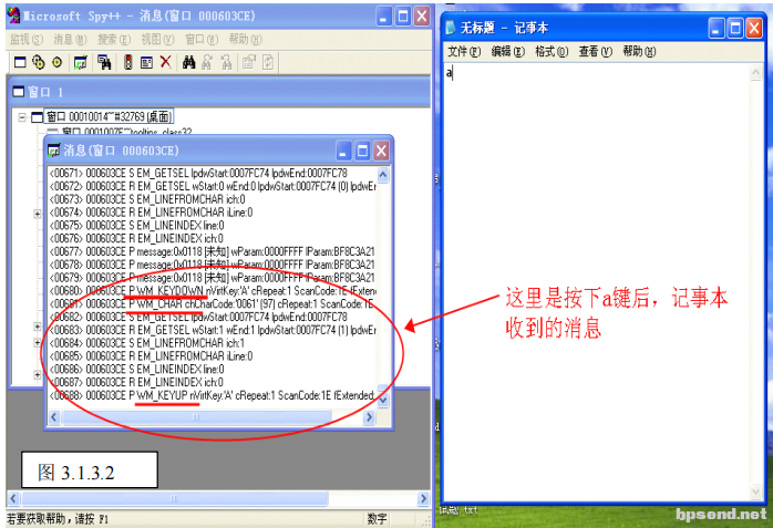

我们测试一下键盘上的其它键。当我们按下“↑”键的时候,发现系统并没有发送 WM_CHAR 消息。当我们按下"Alt+a"的时候,消息又变成了WM_SYSKEYDOWN 消息和 WM_SYSKEYUP 消息。由此可见,发送字符按键,非字符按键和发送带 alt 键的键的消息。发送的消息是不一样的。
事实上 WM_CHAR 消息并不是键盘产生的。而是应用程序产生的。消息循环中的 TranslateMessage 函数的作用。它的作用是把 WM_KEYDOWN 和 WM_KEYUP 消息,合并成一条 WM_CHAR 消息来处理的。
这样的话,应用程序只需要在消息循环中检测 WM_CHAR 消息就可以了,而不需要检测 WM_KEYDOWN 和 WM_KEYUP 消息。这大大的方便了编写应用程序。

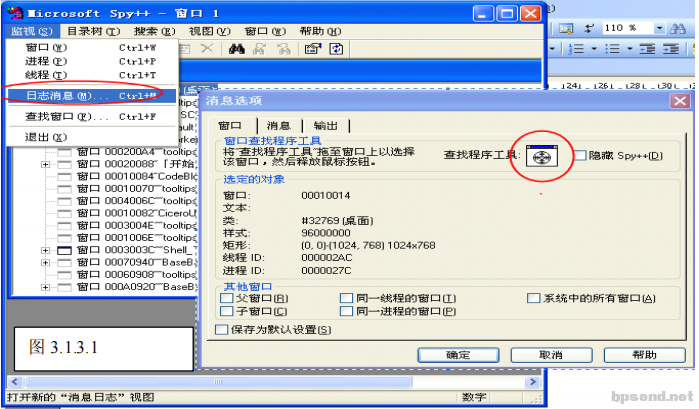

万事俱备,只欠东风,让我们做个小例子实验一下吧。
新建一个控制台程序。在 main.c 的源文件里面添加如下实例代码。

点击“开始”=>“运行”->输入“notepad”。然后按“F9”运行程序。然后,程序就会每隔五秒打印一个字符 a。无论是把记本最小化,还是最大化,都不影响字符的输入。怎么样,挺简单吧。不过,这种方法的权限并不是很高。游戏也会屏蔽类似FindWindow 的函数。要论权限的话,下一节,我将会介绍另外一种方法。

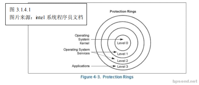

要从底层模拟键盘,就要使用 IO 端口。WINDOWS 系统是建定在保护模式的基础上的。保护模式对 IO 端口设置了权限。一般程序并不能访问。在windows中,有 4 种权限(如图 3.1.4.1),ring 0 - ring 3,数值越大,级数越低。ring 0是操作系统使用的级别。Ring 1 和 ring 2 是操作系统服务程序使用的级别。Ring 3 才是应用程序所在的级别。我们从图中可以看到。应用程序的权限是最低的。所以,我们一般是不可以直接访问端口的。在这里,我们将借助一个工具 。WinIO。它通过特别的方法躲过了windows 的验证。使应用程序能够读写 IO。

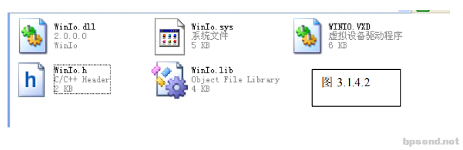

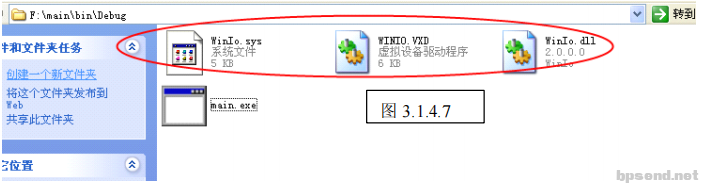

下载 WinIO,解压出来会生成 5 个文件。(图 3.1.4.2)

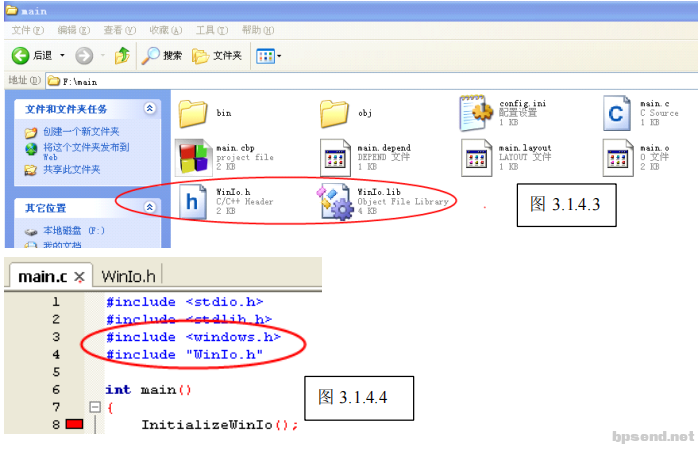

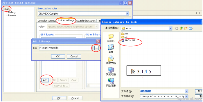

新建一个工程 "main"。将头文件"WinIo.h"和"WinIo.lib"拷贝到工程目录里面。如图(3.1.4.3) 。在 main.c 的头文件里面包含 WinIO.h 。在 WinIO 之前需要先包含 Windows.h。如图(3.1.4.4)。WinIo.h 是 c++格式。我把需要去掉里面的一些内容。以下是我修

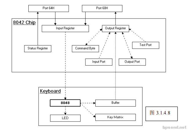

IO 端口就是计算机与外部设备打交道的方式。比如打印机,计算机使用0x378端口来操作。更加详细的 IO 端口资料请查阅计算机原理和汇编方面的书籍。下面来看看键盘端口的模型。虽然端口众多,但在键盘和鼠标的的模拟中,真真正正根我们密切相关的只有两个端口。0x64端口和 0x60 端口。虽然键盘上和主板上都有芯片。但CPU主要是跟主板上的8042芯片打交道。(如图3.1.4.8)而8048是键盘上的芯片,主要是把键盘产生的动作发给8042。比如按了哪个键,是按下还是弹起或者是一直保持按下。从图3.1.4.8当中,我们发现了3个寄存器。但还有一个寄存器没写出来,这个寄存器叫控制寄存器,也叫(command byte)

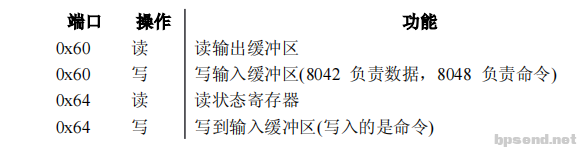

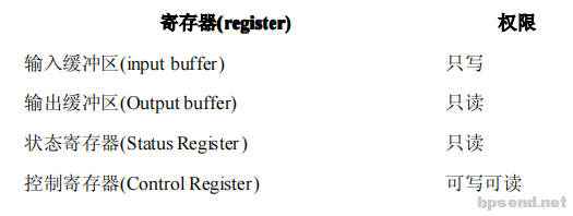

下面我们来看看可以对0x60和0x64端口进行的操作。
需要注意的是,这里的输入和输出是相对8042芯片而言的。比如“系统把输入缓冲区数据输入到8042,用来控制8042和8048”。“8042把输出缓冲区数据输出到系统”。要模拟键盘,就需要往输入缓冲区写入数据。从图3.1.4.8可以看出,输入缓冲区是由两部分组成的。分别由0x60和0x64写入填充。根据上表,我们知道,往端口0x64作写操作写得是输入缓冲区的命令部分,往0x60作写操作是数据部分。所以往输入缓冲区写入数据需要先往0x64端口写入命令。再往0x60端口写入数据。

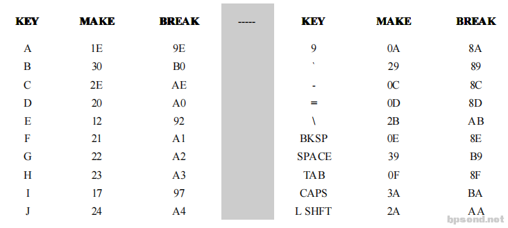

我们只取一部分表出来就可以了,发现什么了没有? 把 MAKE 扫描码和0x80进行逻辑或操作,就是 BREAK 扫描码了。那么,接下来,让我们大干一场吧 。
